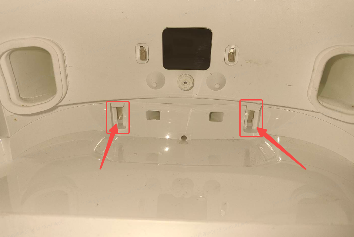

Salve, hai anche pulito e asciugato il sensore di troppo pieno dell'asse da lavaggio (vedi foto allegata)?
Se il problema persiste dopo la pulizia, potrebbe trattarsi di un guasto hardware. Contatta il nostro reparto post-vendita per ulteriori informazioni.

Si ho asciugato tutto, pulito tutto ripetutamente ma il problema persiste.

Rimuova il serbatoio dell'acqua usata per controllare se l'anello di tenuta è allentato o sporco. Si assicuri di riposizionarlo manualmente in tempo e lo pulisca con un panno pulito.
Dopo aver svuotato l'acqua sporca, fissi la clip del serbatoio dell'acqua usata e si assicuri che la clip sia chiusa correttamente.
Riponga il serbatoio dell'acqua usata nella stazione base e prema leggermente per assicurarsi che sia installato correttamente.
Asciughi l'acqua residua nella base con un panno asciutto, installi la tavola di lavaggio e controlli se l'errore persiste.
ci scusiamo sinceramente per l'inconveniente.
Per quanto riguarda questo problema, La invitiamo a consultare il video intitolato "Autoverifica anomalia livello d'acqua tavola di lavaggio L10s Ultra Gen2" al seguente link: https://youtu.be/Q8F86onYHMU. Oppure può seguire i passaggi sotto elencati per la risoluzione:
Rimuova la tavola di lavaggio e controlli se l'anello di tenuta sulla tavola è ostruito o non perforato; verifichi se lo scarico della stazione base è bloccato e lo pulisca. Asciughi i sensori di troppo pieno della tavola di lavaggio.
