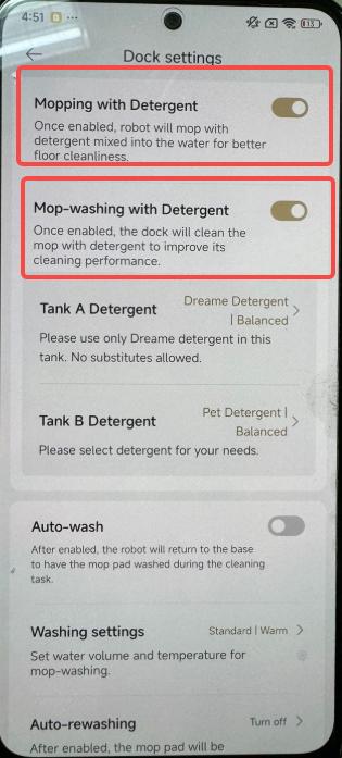

Per il problema della base che non consuma il detergente, controlla se nell'app sono attivati i seguenti due interruttori. Se non lo sono, attiva le seguenti funzioni. (vedi immagine allegata )
Tre punti in alto a destra — Impostazioni della base — Lavaggio con detergente & Lavaggio mop con detergente
Se il tuo dispositivo ha già attivato questa funzione, puoi agitare il serbatoio dell'acqua sporca per verificare se si formano bolle, in modo da determinare ulteriormente se la base sta utilizzando il detergente.

Già settato correttamente ma il detersivo non esce, nemmeno quando estraggo il cassettino e lo scuoto con energia, il detergente non esce.
A fronte della segnalazione di molti utenti penso che sia chiaro che si tratti di un serio problema della macchina. Ci attendiamo risposte chiare e non evasive. Nel mio caso ho la certezza che i settaggi sono corretti e che il peso del detergente non cala.
Buonasera, ho controllato anch'io il detergente; effettivamente è sempre lì, non viene consumato. Ho controllato le impostazioni nella base e sono attivate come descritto. Come possiamo risolvere?
