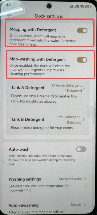

Verificare che i due interruttori di funzione seguenti e l'interruttore del liquido detergente del vano B siano attivati ​​nell'app. In caso contrario, abilitare prima le seguenti funzioni. (Vedi Figura 1)
Tre puntini nell'angolo in alto a destra - Impostazioni della stazione base - Lavaggio con detergente e Lavaggio del mocio con detergente
Il consumo di liquido detergente è di 1-2 ml per utilizzo, una quantità relativamente ridotta che non dovrebbe variare in modo significativo. Si consiglia di disattivare il liquido detergente del vano A e, dopo che la stazione base ha terminato il risciacquo del mocio, di agitare il serbatoio dell'acqua sporca per osservare se si forma schiuma. Questo determinerà ulteriormente se il dispositivo ha consumato il liquido detergente per animali domestici.
