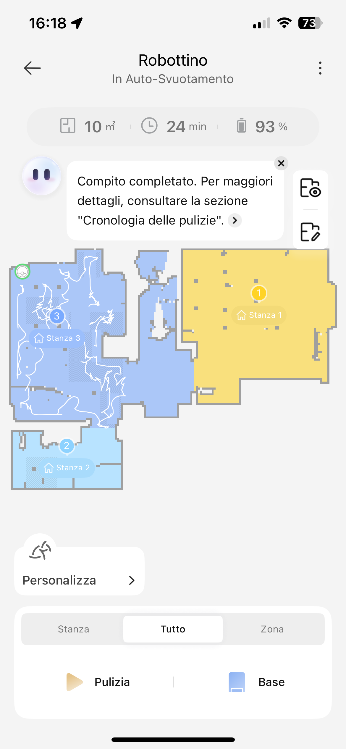

[H11 Core] Movimenti confusi
Da oggi ha iniziato ad aspirare in questo modo,cosa posso fare?
