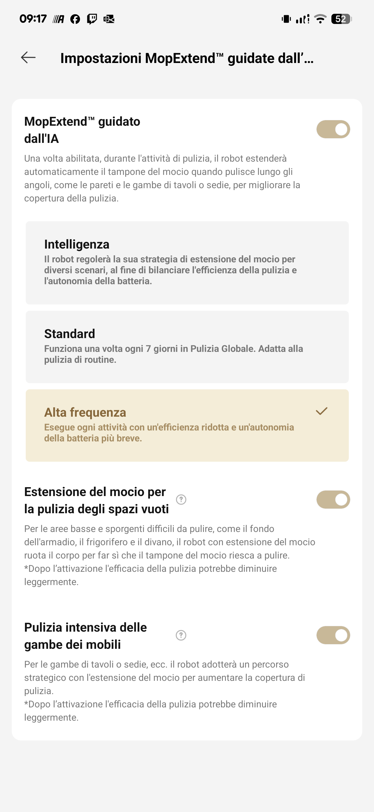

Vai su "Impostazioni > AI Guida Espansione " e verifica se la funzione di espansione automatica del mocio è attivata. Se non lo è, attiva questa funzione.
Nota che ci sono tre modalità di espansione del mocio: Pulizia Intelligente, Pulizia Quotidiana e Pulizia ad Alta Frequenza. Seleziona la modalità di Pulizia ad Alta Frequenza e verifica se il mocio si espande correttamente. Se hai selezionato la modalità ad alta frequenza e il mocio continua a non espandersi, potrebbe trattarsi di un guasto hardware, e sarà necessario contattare il nostro servizio post-vendita per ulteriore assistenza.

Salve, allego la foto con le impostazioni abilitate. Comunque non fa un lavaggio corretto spostando il braccio mocio. Inoltre, ora ha serie difficoltà a tornare alla base. Il prodotto l'ho acquistato da Amazon e sono ancora in tempo per un eventuale cambio/sostituzione del prodotto. Come consigliate di procedere ? Oppure provo a fare un reset qualora sia possibile?
