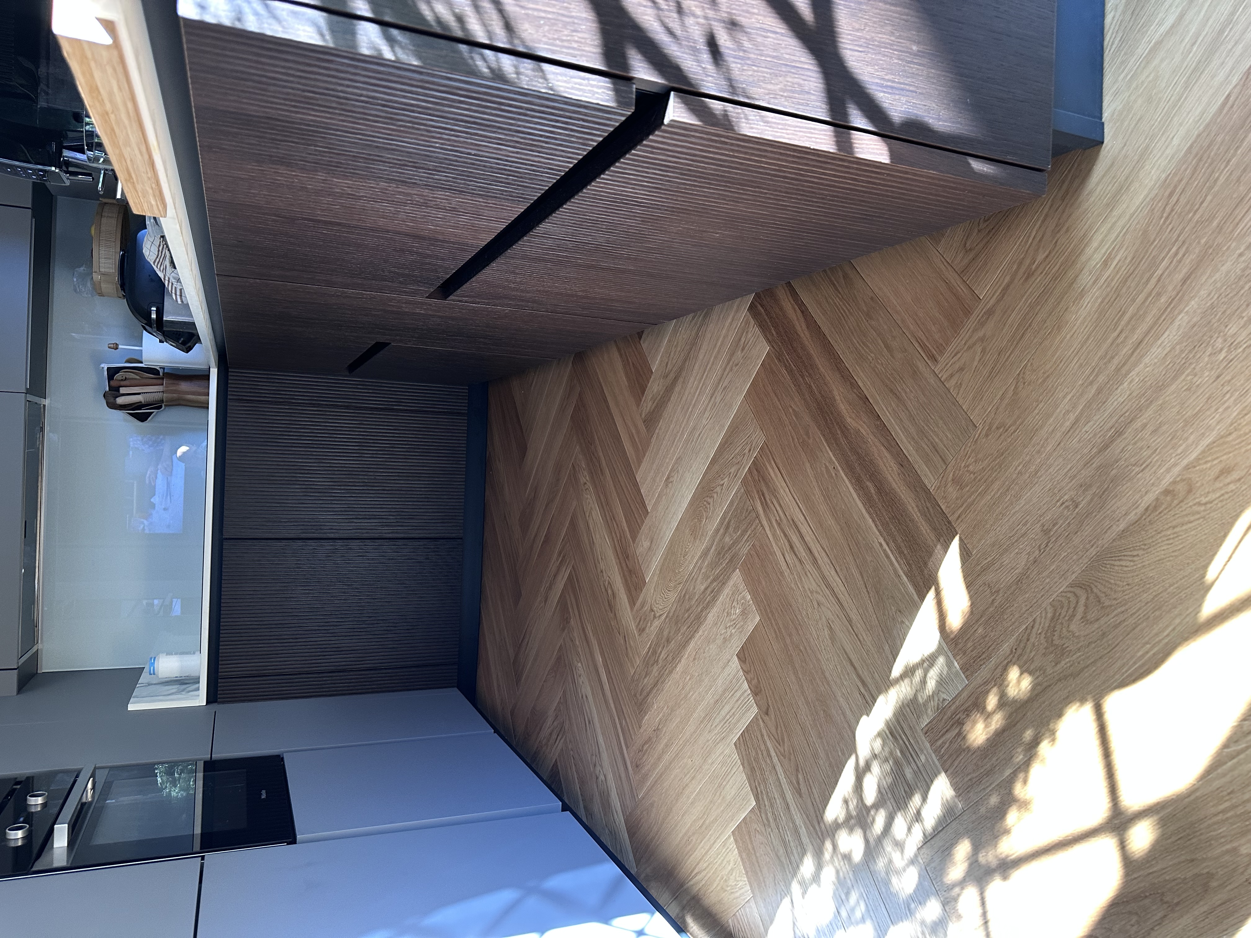

Come fare per far sì che il mio X40 complete passi bene sotto il mobile della cucina
FM946745 1 Piano
Ciao, nella sezione Impostazioni MopExtend prova ad attivare tutto e nella sezione Frequenza attiva "Alta frequenza". In questo modo sia la spazzola che il mop (durante il lavaggio) si estendono sempre.
Il fondo scuro potrebbe compromettere la capacità del robot di entrare e pulire efficacemente.
Consigliamo di disattivare la "Modalità Collisioni Ridotte" e di pulire tempestivamente i sensori di bordo del robot. Quindi, segui i suggerimenti di @FM946745 per vedere se la situazione migliora.
