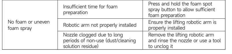

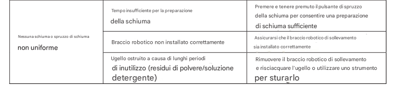

Segui i passaggi indicati nell'immagine allegata per provare a risolvere il problema. Se il problema persiste, potresti dover contattare il nostro reparto post-vendita per ulteriore assistenza.
