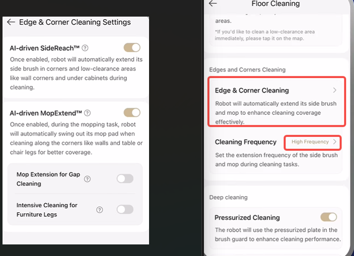

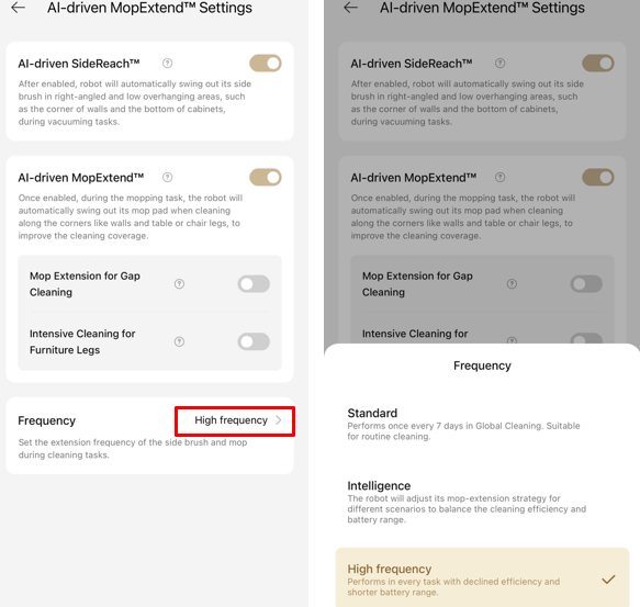

Ho acquistato X60 pro complete ma ho notato che non estrae il braccio estendibile dell'aspirazione, solo quello del mocho... non credo sia normale... devo fare qualcosa io, ci sono impostazioni da modificare?
La invitiamo a verificare che siano attivate le funzioni di estensione della spazzola laterale e del mop nelle impostazioni dell'app. Se necessario, può abilitare tutte le opzioni relative all'estensione.
Le consigliamo inoltre di impostare la frequenza di estensione su "Alta", in modo che il robot utilizzi più frequentemente queste funzioni durante la pulizia lungo i bordi e negli angoli.

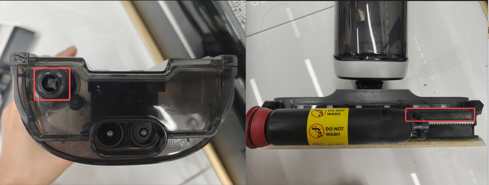

Perché dalla mia dreame H14 Pro fuoriesce acqua per 4/5 secondi e poi non ne sce più?
Inoltre, se si sospetta la presenza di calcare, può provare ad aggiungere una piccola quantità di acido citrico nel serbatoio dell'acqua, lasciare funzionare il dispositivo per un certo periodo e verificare se l'erogazione dell'acqua torna alla normalità.
3. Controlli inoltre che la valvola di uscita dell'acqua del serbatoio dell'acqua pulita possa aprirsi normalmente. Le consigliamo anche di riposizionare il dispositivo sulla base ed eseguire un ciclo di autopulizia, verificando se viene segnalata una mancanza d'acqua o se il processo di autopulizia si interrompe.
Se invece il problema si è verificato dopo un periodo di utilizzo, è possibile che l'ugello di erogazione dell'acqua sia ostruito. Le consigliamo di pulire accuratamente l'ugello e verificare la presenza di eventuali ostruzioni.
Se il dispositivo è nuovo e non eroga acqua, La invitiamo a verificare i seguenti punti:
1. Quando il dispositivo viene acceso per la prima volta, potrebbe esserci aria all'interno del circuito dell'acqua. Provi a far funzionare il dispositivo per qualche minuto e successivamente a riavviarlo.
2. Se nel serbatoio dell'acqua pulita è stata aggiunta acqua purificata, a causa dell'elevata purezza dell'acqua il sensore di livello potrebbe avere difficoltà a rilevarla correttamente, causando possibili segnalazioni errate.

Perché il mio l40 ultra Ae non allunga il mocio lungo i bordi neanche con il lavaggio intensivo e con la pulizia profonda, In pratica i bordi mi restano non lavati, lo fa soltanto ogni tanto, non ho capito perché, qual è il problema?
può provare a impostare la frequenza di estensione del mop e della spazzola laterale su "Alta frequenza" nelle impostazioni.
