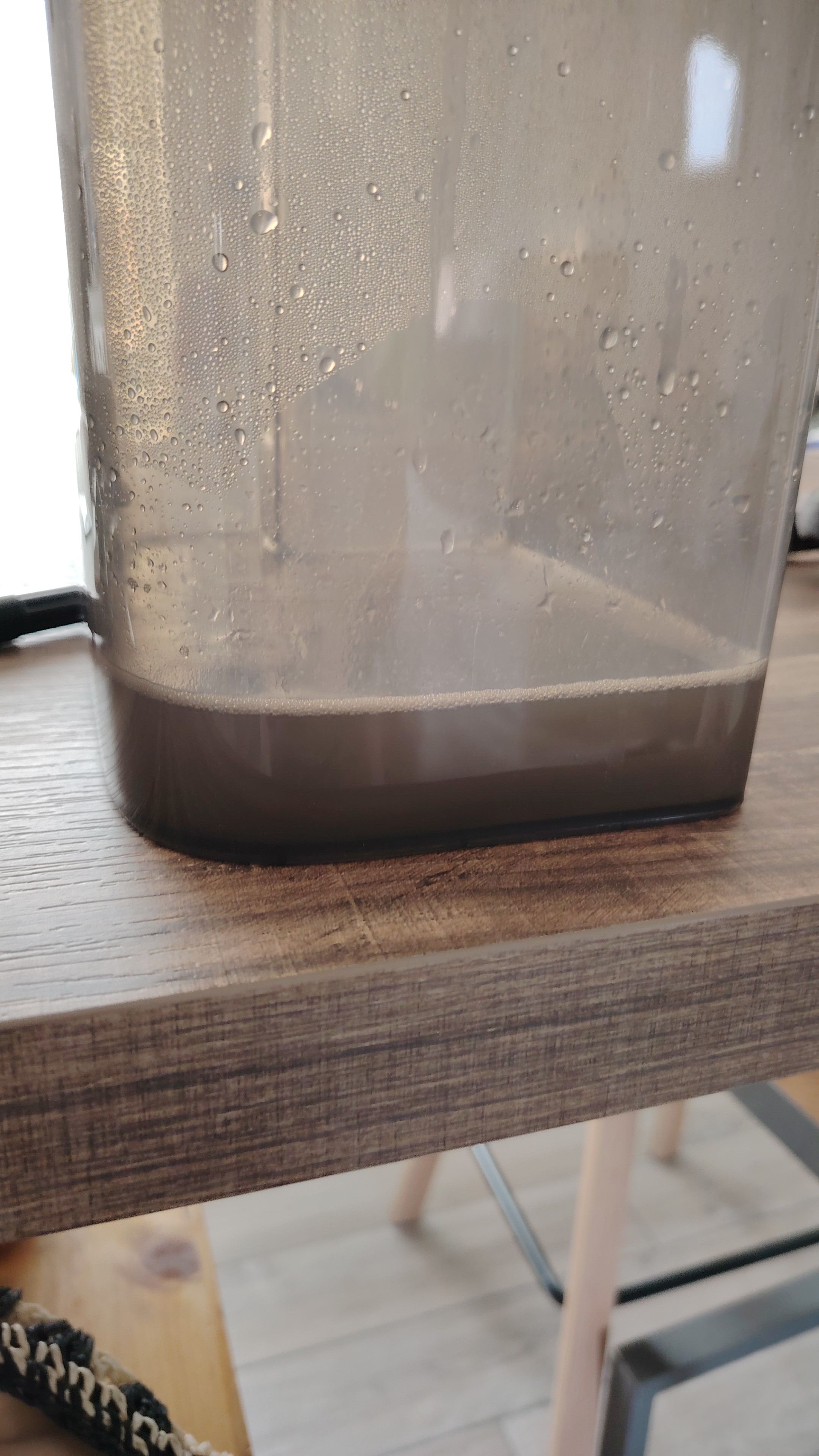

Ho comprato Dreame L40 Ultra, l acqua di scarico è sempre poca (2,3 cm) anche dopo aver fatto 252mq. Forse non ho capito come si fa a mandarlo al risciacquo piu volte durante la pulizia.
può utilizzare la modalità personalizzata nell'APP e poi impostare la frequenza con cui il robot torna alla base per lavare i panni nella sezione "Impostazioni della base".
