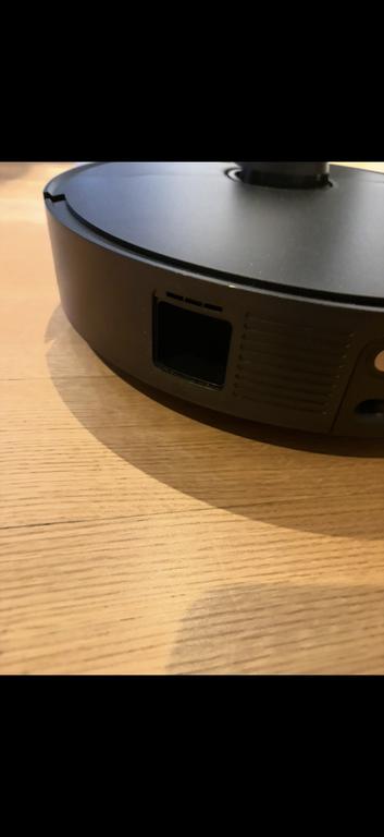

DE819287 24 Piano
Buongiorno, nel mio Dreame l40s pro ultra acquistato durante il prime day 2026, negli ultimi giorni si é persa il tappo/guarnizione quadrato situato nel bordo del robot posteriormente, sulla sinistra, in prossimità delle bocchette di svuotamento automatico. Desideravo chiedervi quanto fosse importante questo tappo, e, dato che non lo sto trovando piú e non trovandolo nemmeno come pezzo di ricambio su internet, se ha senso coprire l’alloggiamento quadrato con qualcos’altro ritagliato su misura o meglio lasciarlo aperto. Grazie
Poiché si tratta di un componente particolare, non è possibile acquistarlo direttamente né richiederne la spedizione dal magazzino ricambi. La invitiamo pertanto a contattare al più presto il nostro servizio di assistenza post-vendita.
Quando ci contatta, alleghi il numero di serie (SN) del dispositivo, la prova d'acquisto e una foto della parte interessata, descrivendo il problema riscontrato, in modo che il team possa assisterLa più rapidamente.
Il componente quadrato che ha descritto sembra essere un tappo di tenuta situato sulla parte posteriore del robot. Non è consigliabile utilizzare il robot lasciando aperto l'alloggiamento, poiché potrebbero entrare polvere, sporco o altri corpi estranei.
Allo stesso tempo, non consigliamo di utilizzare materiali alternativi come soluzione temporanea, per evitare possibili danni aggiuntivi al dispositivo.

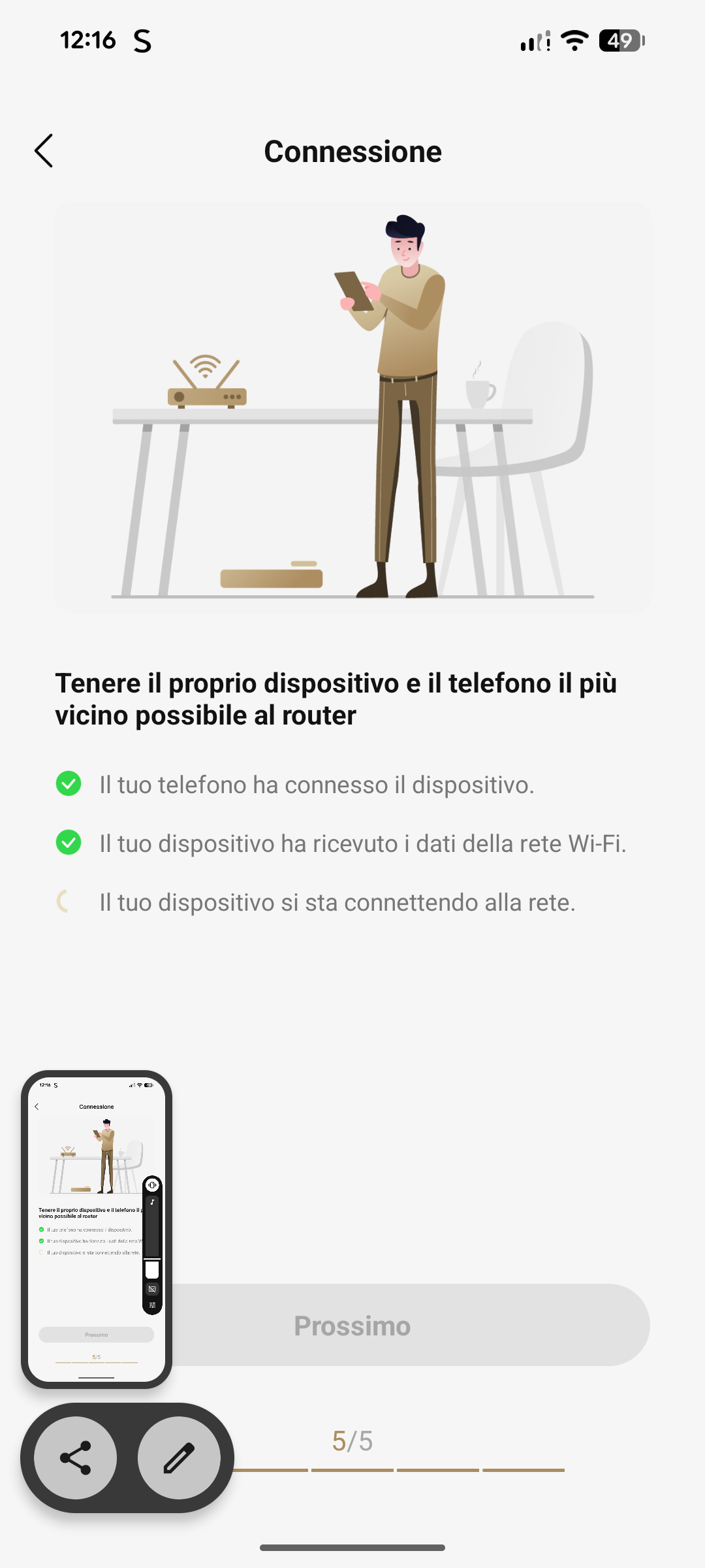

LJ668926 28 Piano
Ho acquistato un L40 ultra AE . Ad oggi non riesco a collegarlo alla rete Wifi di casa. Ho verificato che fosse di 2,4 GHz e anche il modello WPA2.
Se collego con router del telefono si collega, con il wifi no.
Attento un vostro riscontro
(1) Il numero di serie (SN) del robot, che può trovare sull'etichetta posta nella parte inferiore del dispositivo.
(2) Un video che mostri l'intero processo di connessione (registrazione dello schermo del telefono), da caricare su Google Drive e condividere con noi.
Grazie per la collaborazione.
4. Il problema potrebbe anche essere legato al modello di smartphone utilizzato. Le consigliamo di provare la configurazione con un altro telefono di marca o modello diverso.
Se continua a non essere possibile completare la connessione, La preghiamo di inviarci tramite messaggio privato le seguenti informazioni per ulteriori verifiche:
2. Controlli se sul router sono attive funzionalità come il filtro degli indirizzi MAC, la whitelist o altre restrizioni di accesso. Se possibile, provi a riavviare o ripristinare il router e successivamente riavvii anche il robot prima di effettuare un nuovo tentativo.
3. Se il problema persiste, provi a utilizzare un telefono come hotspot Wi-Fi e a configurare il robot tramite un altro telefono connesso a tale hotspot, in modo da effettuare una verifica incrociata.
per quanto riguarda il problema di connessione alla rete Wi-Fi, La invitiamo a verificare i seguenti punti:
1. Assicuri che il robot e il telefono siano vicini al router e che il segnale Wi-Fi sia stabile e sufficientemente forte. Prima di configurare la rete, abiliti nell'App e sul telefono le autorizzazioni relative alla posizione e al Bluetooth, poiché la mancata autorizzazione può causare il fallimento della configurazione.
LJ668926 29 Piano
Il numero SN: R2579A62DEU02924A6. Il processo di connessione si blocca non appena arriva all'ultimo step
Si prega di notare che il ripristino cancellerà tutti i dati presenti sul robot, comprese le mappe create. Ci scusiamo per gli eventuali disagi causati.
Consigliamo inoltre di impostare il nome (SSID) e la password della rete Wi‑Fi utilizzando solo lettere e numeri, evitando caratteri speciali come #, &, !, ecc.
Se il problema persiste, provi a ripristinare il robot alle impostazioni di fabbrica e a eseguire nuovamente la configurazione della rete.
Procedura di ripristino:
Apra il coperchio superiore del robot e utilizzi uno strumento per tenere premuto il pulsante di reset finché non sente il messaggio vocale: "Avvio del ripristino delle impostazioni di fabbrica".
Gentile cliente,
se il robot riesce a connettersi all'hotspot del telefono, significa che la procedura di configurazione della rete funziona correttamente. In questo caso, le consigliamo di verificare le impostazioni del router.
Assicurandosi che la rete utilizzata sia a 2,4 GHz, verifichi che non siano attivi il filtro degli indirizzi MAC o una whitelist. Inoltre, controlli se il router dispone di una modalità di compatibilità e, se disponibile, provi ad attivarla.
