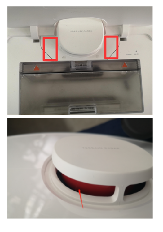

Dreame D10 Plus Gen 2 parte e dopo poco : Si prega di controllare se il coperchio del sensore laser di distanza si è inceppato
18-10-2026 09:27:47 IT Traduci
3. Verifica che le aperture del sensore LDS destinate all'emissione e alla ricezione del laser non siano ostruite da sporco o detriti, poiché ciò potrebbe impedire il corretto funzionamento del sistema di navigazione.
Speriamo che questi suggerimenti possano esserti utili e aiutarti a risolvere il problema. Restiamo in attesa di un tuo riscontro.
Per aiutarti a verificare il problema, ti chiediamo gentilmente di effettuare i seguenti controlli:
1. Verifica se il modulo LDS (sensore laser di navigazione) è bloccato da polvere, capelli o altri corpi estranei che ne impediscono la rotazione. Puoi provare a ruotarlo delicatamente con la mano per verificare che si muova liberamente.
2. Controlla che il coperchio superiore del sensore LDS possa muoversi leggermente in tutte le direzioni (avanti, indietro, destra e sinistra) senza risultare bloccato.

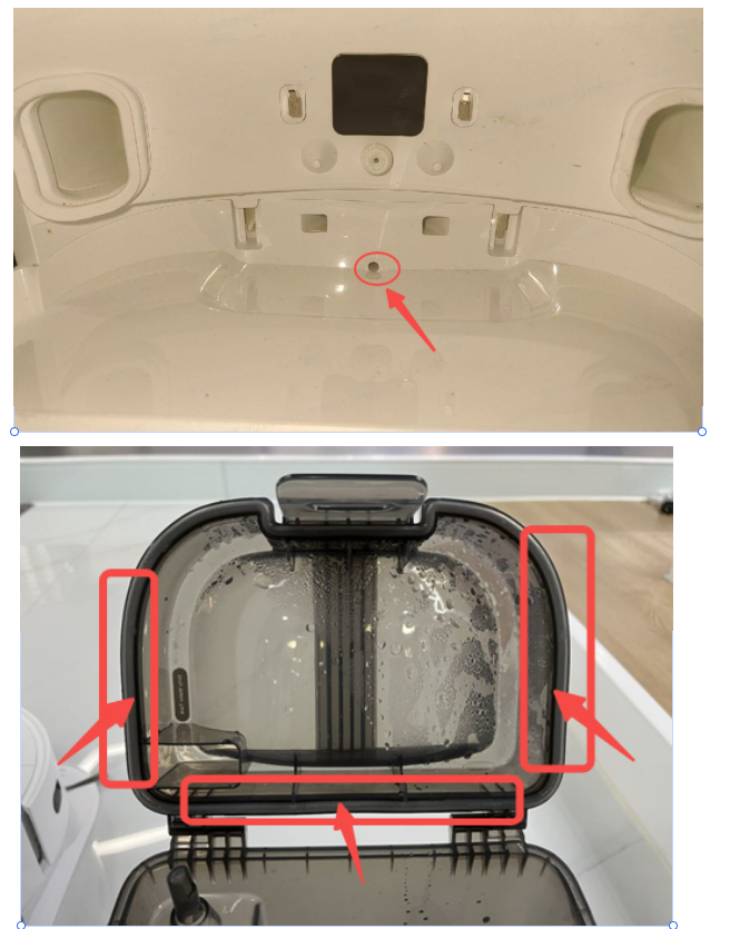

Perché si forma sempre l’acqua nella base?
19-10-2026 09:10:44 IT Traduci
Speriamo che questi suggerimenti possano esserti utili. Restiamo in attesa di un tuo riscontro.
Inoltre, ti consigliamo di rimuovere il serbatoio dell'acqua sporca e verificare che la guarnizione di tenuta sia pulita e correttamente installata. Se la guarnizione è sporca oppure non è posizionata correttamente, l'acqua sporca presente nel vassoio di lavaggio potrebbe non essere aspirata correttamente, causando accumuli d'acqua nella base.
Dopo la pulizia, assicurati di riposizionare correttamente tutti i componenti e asciuga eventuali residui d'acqua con un panno pulito e asciutto.
ti consigliamo di rimuovere il vassoio/lavapiastra di lavaggio e verificare che lo scarico dell'acqua non sia ostruito. Se necessario, puliscilo accuratamente per rimuovere eventuali residui o accumuli di sporco.
