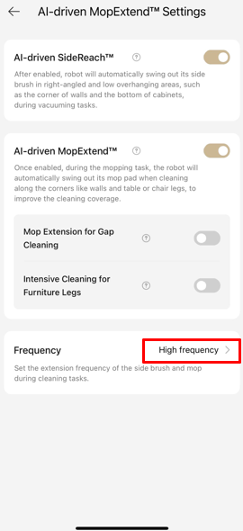

La pulizia è quasi completa ma esistono delle zone d'ombra. Ci sono soprattutto zone angolari che non vengono pulite
Può impostare la frequenza di estensione della spazzola laterale e dei panni su "Alta" nelle impostazioni. In questo modo, il robot estenderà la spazzola laterale e i panni a ogni sessione di pulizia, migliorando la pulizia degli angoli e delle aree lungo i bordi.

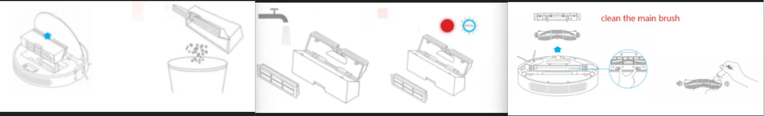

Il mio l40 pro ha pulito e lavato bene per i primi 30/40 gg. Adesso sembra che l'aspirazione (sebbene al massimo) lascia molto residui dopo esserci passato sopra, oppure li risputa fuori. A una ispezione della spazzole ho notato che la lanuggine rimane attaccata alle setole. Sospetto sia che queste ultime si caricano elettricamente imprigionando la polvere. Non sarebbei ll caso di fare in modo che questo non accada, magari rendendo elettricamente neutre le stesse?
3. Smonti la spazzola principale dalla parte inferiore del robot, la pulisca accuratamente e controlli se l’ingresso principale di aspirazione è ostruito da capelli o altri detriti (come mostrato nell’immagine).
4. Imposti la modalità di pulizia alla massima potenza e verifichi il risultato della pulizia.
in merito al problema di perdita di polvere dal robot, le consigliamo di verificare i seguenti punti:
1. Se il contenitore della polvere è pieno, apra il coperchio superiore del robot, rimuova il contenitore e pulisca i detriti al suo interno (come mostrato nell’immagine).
2. Rimuova il filtro e picchiettalo leggermente contro il bordo del contenitore per eliminare la polvere e i residui superficiali. Successivamente, sciacqui il filtro con acqua pulita e si assicuri che sia completamente asciutto prima di reinstallarlo. Poi riaccenda il robot per verificare se funziona correttamente (come mostrato nell’immagine).

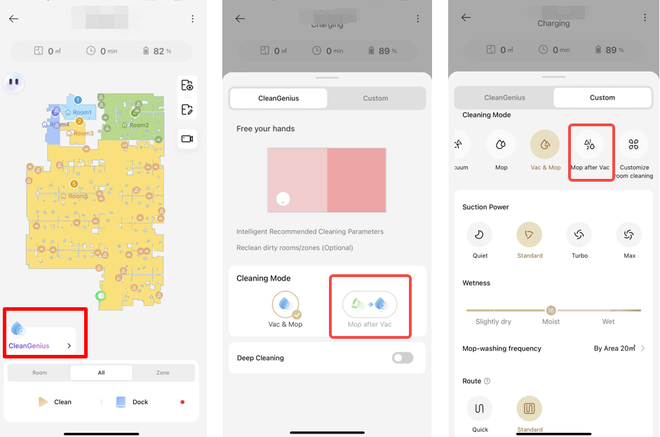

Ho acquistato il dream l10s ultra gen 2 ma quale programma devo mettere per fargli aspirare lo sporco e successivamente lavare il pavimento? Inserendo pulizia standar e lavaggio mocio non aspira
sia in modalità CleanGenius sia in modalità Pulizia personalizzata è possibile impostare l'opzione "Aspira prima e poi lava" (come mostrato nell'immagine).
La invitiamo a verificare che questa modalità sia stata selezionata correttamente nelle impostazioni di pulizia. In questo modo il robot aspirerà prima lo sporco e successivamente procederà al lavaggio del pavimento.
