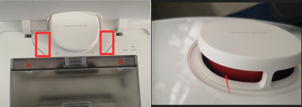

Buongiorno il robot aspirapolvere dreame d20 segnala un errore laser Ho provato a pulire e far ruotare il sensore e a ribaltare il robot ma continua a dare lo stesso errore , potete aiutarmi e suggerire che cosa devo fare?
Se il problema persiste, La invitiamo a contattare il nostro servizio di assistenza per ricevere ulteriore supporto. Quando contatta l'assistenza, alleghi il numero di serie (SN), la fattura d'acquisto, i risultati delle verifiche effettuate e gli eventuali riferimenti alla discussione sul forum, così da consentire una gestione più rapida della richiesta.
4. Verifichi che il sensore LDS possa ruotare normalmente. Facendo riferimento all'immagine 2, ruoti delicatamente con la mano l'area indicata dalla freccia (la posizione può variare leggermente a seconda del modello; l'immagine è solo a scopo illustrativo) e controlli che la rotazione sia fluida e senza blocchi.
La invitiamo a verificare i seguenti punti:
1. Controlli che il firmware del robot sia aggiornato all'ultima versione disponibile.
2. Scuota delicatamente o prema leggermente il coperchio del sensore LDS per verificare se ritorna correttamente in posizione.
3. Controlli che non siano presenti corpi estranei nell'area del sensore laser. Se presenti, li rimuova accuratamente e riprovi. Faccia riferimento all'immagine 1.
