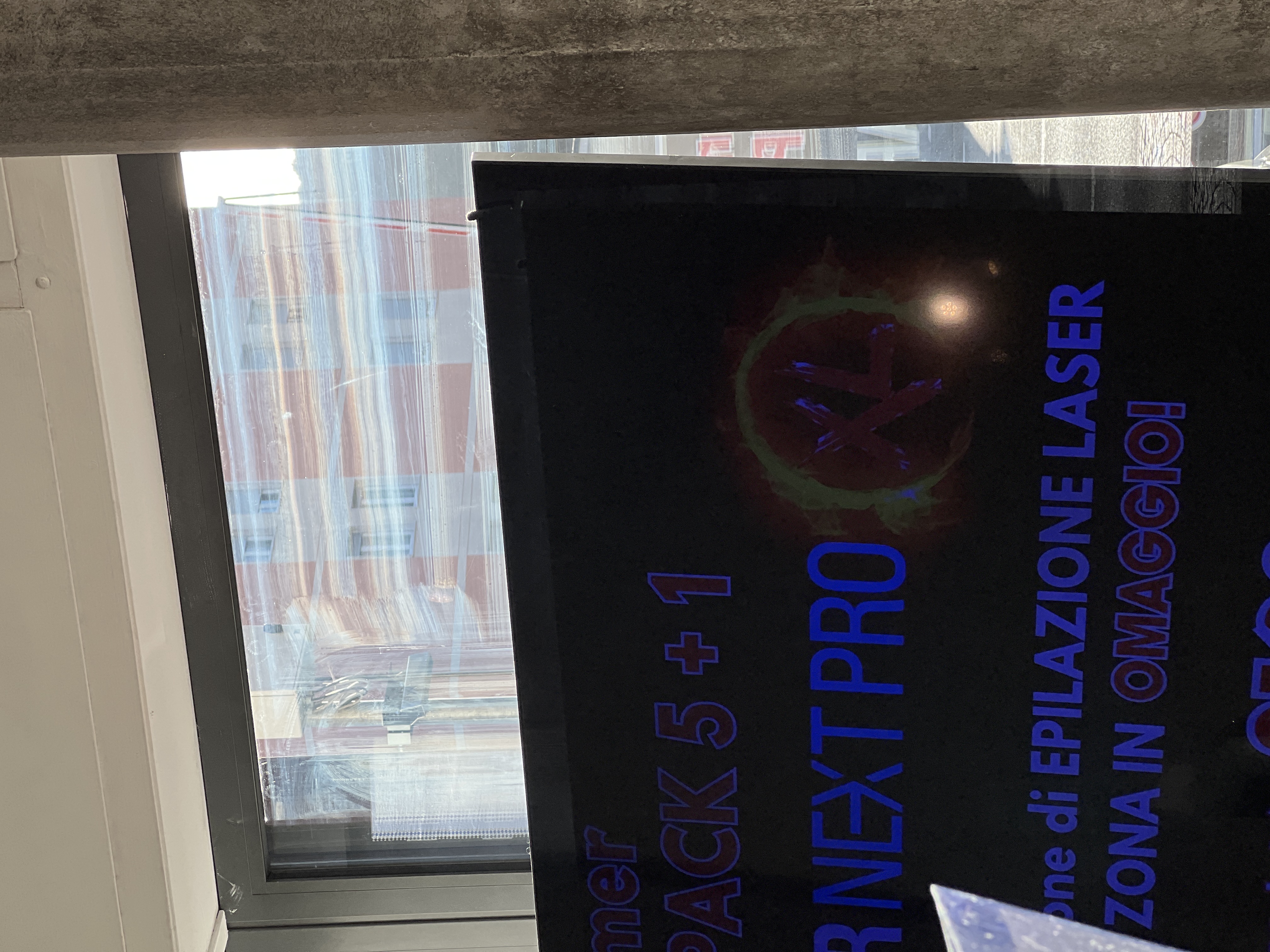

Circa un anno e 8 mesi fa, ho acquistato il Dreame L20 Ultra, ed è stata una scoperta fantastica. Ho un centro estetico, e penso di aver contribuito alla vendita di una decina di L20 da parte dei miei clienti, tutti felicissimi dell’acquisto. Ad inizio settembre, ho acquistato la C1 Station e, purtroppo, non posso dire di essere soddisfatto. Ho provato a seguire tutte le procedure, i consigli,  ma non ho mai avuto risultati soddisfacenti. Restano sempre i segni del passaggio e/o gli aloni. Spero ci siano aggiornamenti e nuove istruzioni per riuscire a risolvere i problemi.

Anch’io sto usando il C1 da un paio di settimane e inizialmente non ero soddisfatto.
Ho migliorato molto i risultati lavando con acqua molto calda e sapone di marsiglia i panni in microfibra e gestendone l’umidità.
Per risultati soddisfacenti ho fatto un solo vetro prima di risciacquare il panno, facendo un passaggio con pulizia profonda, poi girandolo al contrario selezionando il programma veloce.
Ora credo che l’ulteriore miglioramento possa solo passare dal detergente.

potrebbero esserci diverse cause per i problemi riscontrati. Ti invitiamo a controllare quanto segue:
Il panno non è stato strizzato completamente, causando eccesso d'acqua e lasciando segni. Assicurati che il panno sia strizzato fino a non gocciolare.
Pulizie su ampia superficie senza cambiare il panno, causando saturazione del panno. Ti consigliamo di rimuovere il panno, lavarlo o sostituirlo con uno pulito prima di continuare.
Se ci sono residui nel punto di rimozione dell'unità, puoi usare un panno pulito o lavare il panno originale e utilizzare la funzione "Pulizia Puntuale".
I sensori a sfera sugli angoli dell'unità e i cingoli inferiori non puliti per lungo tempo possono accumulare sporco e lasciare tracce. Segui questi passaggi per pulire:
① Se il robot è in funzione, premi "Ritorno al punto di partenza" nell'app o tieni premuto il pulsante di avvio dell'unità per 2 secondi al termine della pulizia per rimuoverlo.
② Capovolgi il robot con il lato del panno rivolto verso l'alto su una superficie piana.
③ Usa un panno pulito e asciutto per pulire la superficie dei sensori a sfera sugli angoli dell'unità.
④ Vai su "Impostazioni Funzioni" nell'app → "Pulizia Cingoli" → premi il pulsante "Avvia".
⑤ Premi con forza un panno pulito e asciutto sulla superficie dei cingoli e strofina; durante la pulizia, evita di premere sui sensori a sfera o attivare altre funzioni.
⑥ Al termine della pulizia, premi il pulsante "Termina" per fermare il movimento dei cingoli.
Grazie per la tua comprensione e pazienza.

Devo dire che dopo aver provato a fare più passate (due o anche tre per vetri molto sporchi), utilizzando sempre la pulizia profonda con doppia passata ed aver sempre risciacquato il panno fra una passata e l'altra, gli aloni si sono notevolmente ridotti, anche se non spariti del tutto. Risultato accetabile.
Probabile che il risultato migliori con un utilizzo abbastanza frequente.
