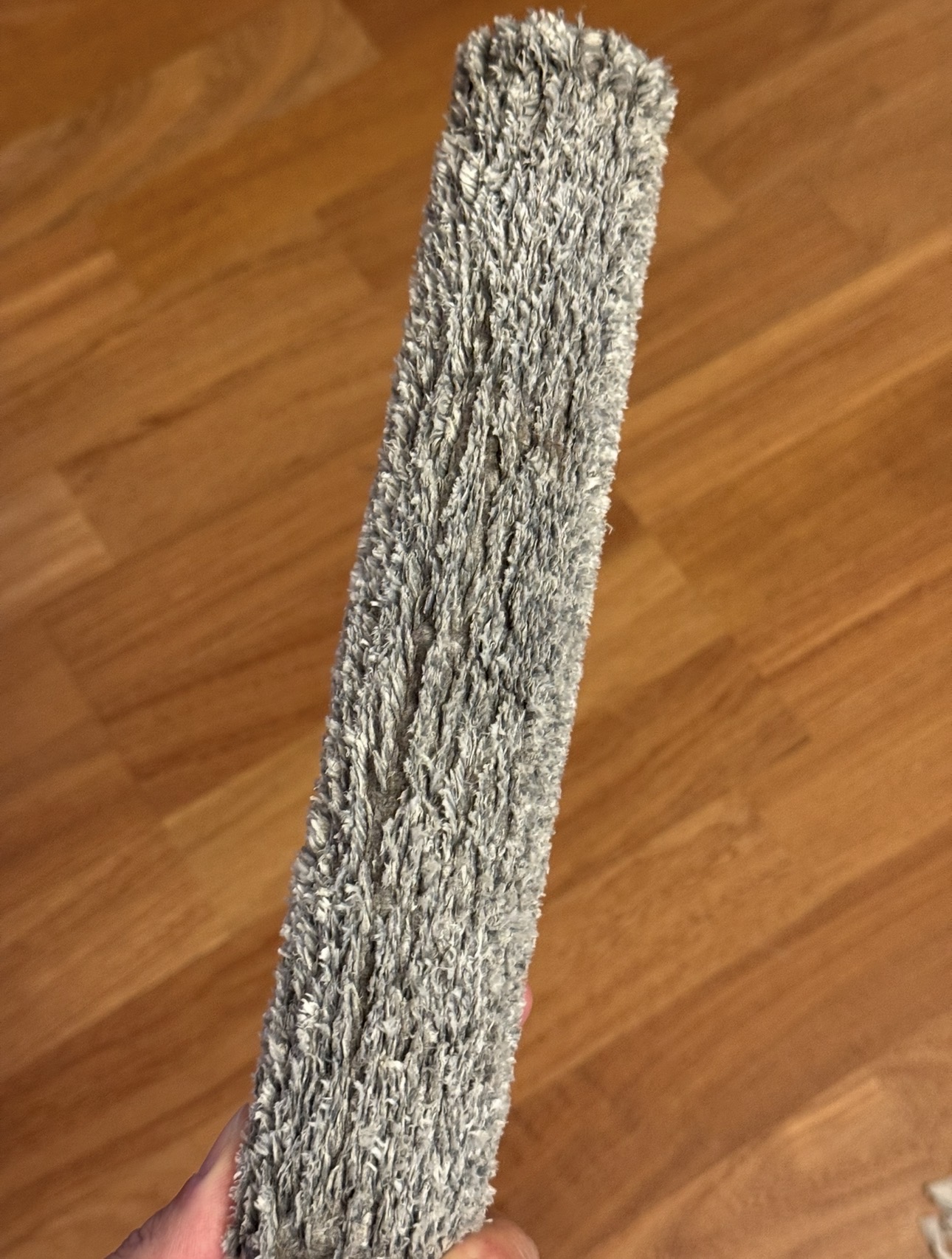

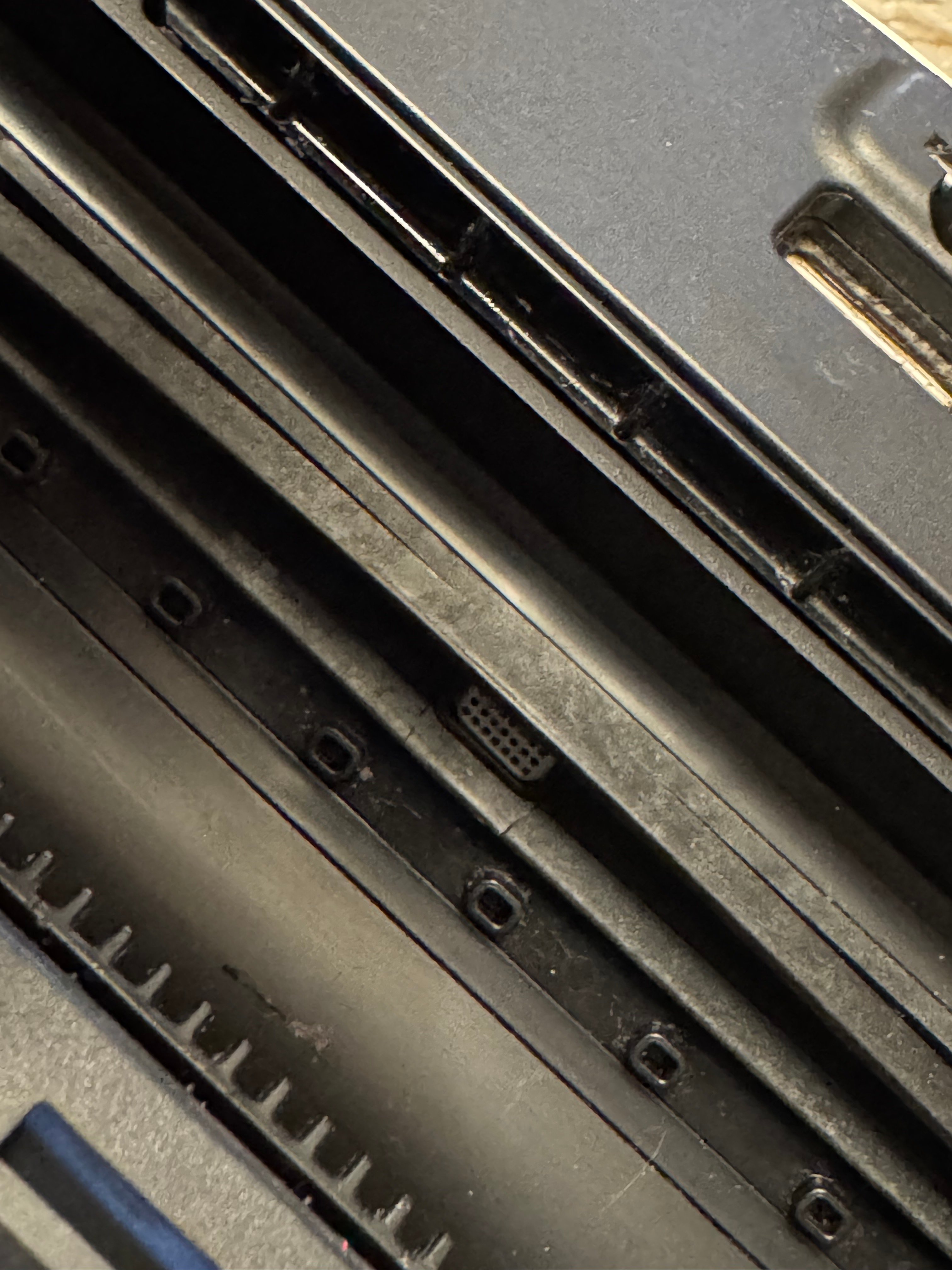

Da qualche mese a questa parte, cioè dal maledetto aggiornamento firmware 4.3.9_3855, le prestazioni di navigazione e di pulizia generali, soprattutto di lavaggio del pavimento da parte del robot (Aqua 10 Ultra Roller Complete), sono peggiorate.
Ogni tanto fa percorsi strani o sbatte contro sedie/mobili (la mappa e la casa sono sempre le stesse, non è stato mai spostato nè cambiato nulla), mentre per quanto riguarda il lavaggio del pavimento la qualità è decisamente peggiorata: non pulisce piu macchie sul parquet o le tralascia, o lascia dello sporco residuo (macchie che passando uno straccio umido e una leggera pressione a mano, spariscono, ma che il robot non rimuove più). Ho provato sia a utilizzare lavaggio manuale che Clean Genius, sia a usare più o meno acqua, anche con X2 cicli.
Pulisco su base settimanale o bisettimanale base, robot, sensori, griglia delle acque reflue sotto il rullo, serbatoio dell’acqua sporco, etc., e il robot è tenuto molto bene; non ha mai avuto perdite.
Non ho animali, ma tengo il detersivo vaschetta A attivo su lavaggio giornaliero, e il detersivo vaschetta B per animali domestici su alta frequenza, nella speranza aiuti a pulire meglio il rullo.
Ho parquet in tutta la casa tranne nei 2 bagni. Mai usato all’esterno su balconi. Il rullo non è rovinato, è al 42% di tempo residuo, nè ha mai dovuto pulire macchie ostinate (no caffè, no bibite o altro), ma solo acqua o normale routine.
Ho contattato l’assistenza via email il 4 ottobre inviando foto delle macchie, del robot, del “tempo residuo”, del rullo, della fattura, del filtro di sbocco delle acque reflue (pulito, tutto in ottimo stato); ho condiviso il dispositivo con l’assistenza lo scorso 10 ottobre, ribadito che i problemi sono sorti dall’aggiornamento firmware, ma a oggi sono ancora in attesa di una risposta.
Ho chiesto più volte se possano forzare un downgrade del firmware o un upgrade a un’altra versione, ma sono ancora in attesa di una risposta.
