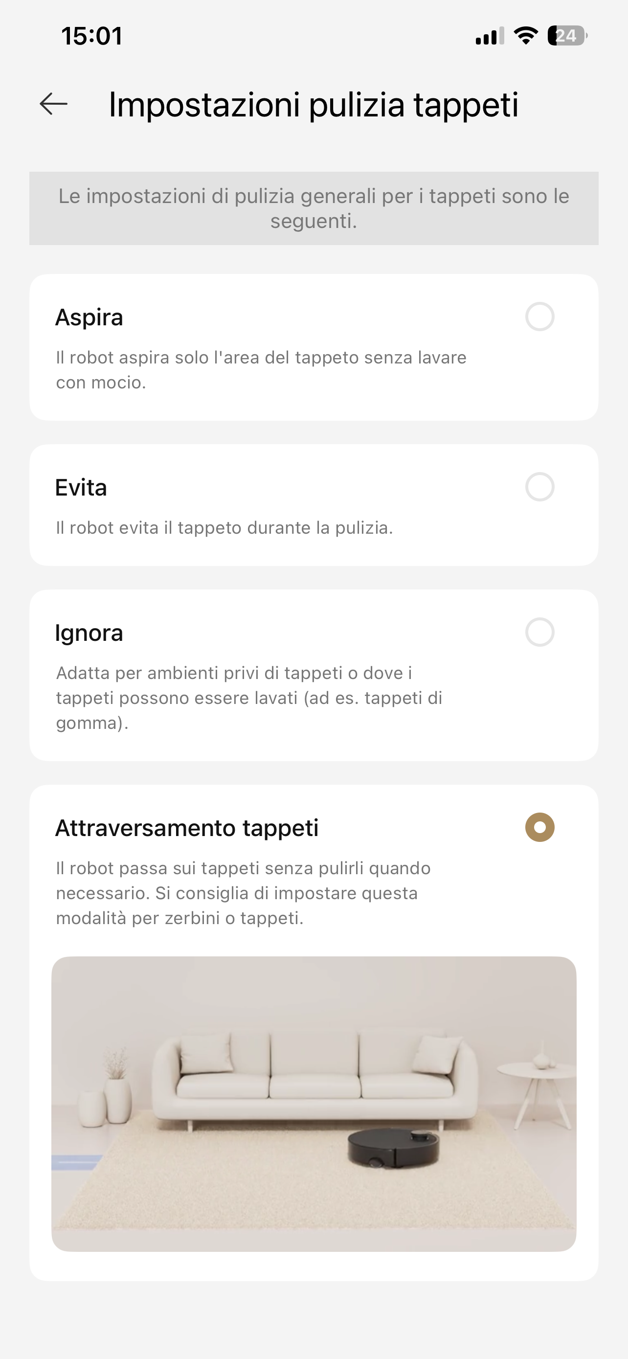

Ciao, per quanto riguarda la spazzola laterale vai su Impostazioni, Impostazioni pulizia tappeti, e attiva La spazzola laterale ruota sul tappeto.
Non vedo l’impostazione ??

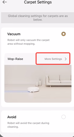

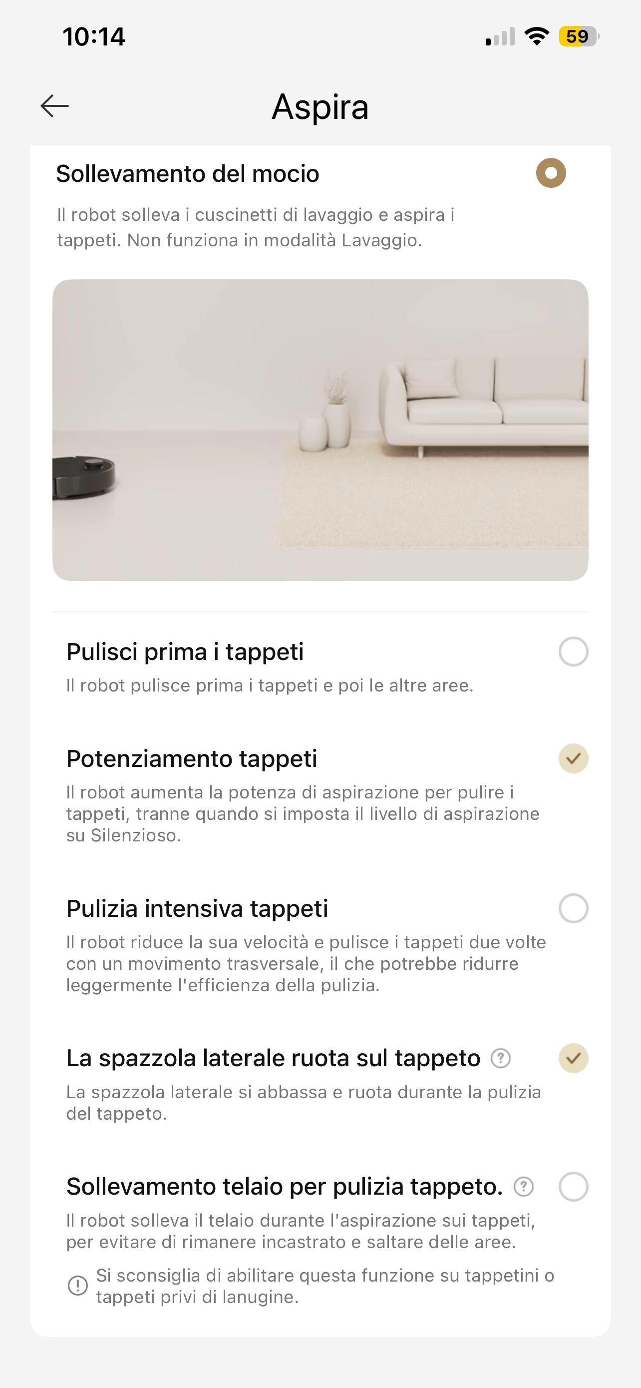

dallo screenshot che ha condiviso, può provare prima a selezionare "Aspira", quindi entrare nelle impostazioni di "Sollevamento del mocio" e selezionare "Altre impostazioni", per verificare se è presente l'opzione che consente alla spazzola laterale di ruotare sui tappeti.

L’opzione è selezionata ma il braccetto non ruota
Quindi esce ma non ruota? Invece, al di fuori del tappeto, il braccetto funziona normalmente? Prova a spegnere e riaccendere il robottino o come ultima possibilità a resettare.
Michele 5 Piano Avvio del thread
No, non esce e non ruota sui tappeti, sui pavimenti si
So che potrebbe essere noioso ma come ultima opzione ti resta il reset per vedere se il problema si risolve (nel caso ti ricordo che il reset elimina la mappa, quindi se vuoi puoi fare prima un backup).
