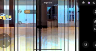

Come faccio a non far salire il robot sulla bilancia che ho per terra o sulla base degli sgabelli ? Devo per forza toglierli ?
Ciao, questi due oggetti sono altamente riflettenti o scuri? Il sensore di evitamento ostacoli del robot utilizza la rilevazione a infrarossi e la luce si riflette quando colpisce un oggetto. Gli oggetti neri assorbono la luce, il che potrebbe avere un impatto su alcuni oggetti altamente riflettenti o scuri. Si consiglia di impostare un'area limitata per le aree con mobili neri o altamente riflettenti.
BP072745 2 Piano
Potresti andare ad aggingere un blocco su quell'oggetto andando nella mappa

Una volta selezionato andrai a posizionare il blocco sulla posizione della bilancia
